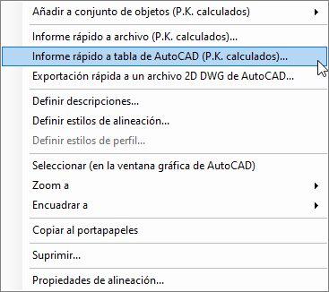

Para abrir la ventana Crear tabla de AutoCAD, seleccione uno o varios objetos del panel de lista de objetos de la ventana Project Explorer y seleccione una de las opciones Informe rápido a tabla de AutoCAD del menú contextual.
Para algunos tipos de objeto, puede elegir el tipo de subobjeto que se incluirá en una tabla de AutoCAD. Por ejemplo, para las alineaciones, es posible generar una tabla de subobjetos que incluya P.K. calculados, entidades de alineación, PI de alineación o P.K. críticos de peralte.
Cuando se utiliza la opción Informe rápido a archivo, el tipo de subobjeto que se envía a la tabla de subobjetos se determina mediante la ficha de subobjetos seleccionada en la interfaz de usuario de Project Explorer.

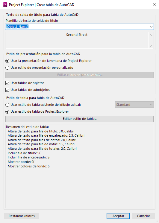

El texto de la celda de título de la tabla de AutoCAD se puede escribir y generar a partir de una lista de variables estándar o una combinación de ambos métodos. La lista desplegable de variables permite generar todo o parte del texto de celda de título a partir de una lista de variables como el nombre del objeto seleccionado, el nombre del dibujo actual, la fecha actual, el nombre de usuario, el nombre del equipo y la versión de AutoCAD o de Project Explorer.
Cuando se escriben variables o combinaciones de variables en el campo Plantilla de celda de título, se obtiene una vista preliminar del texto de celda de título resultante en el campo que aparece justo debajo.
El Estilo de diseño para una Tabla de AutoCAD se puede especificar de dos formas:
Pulse el botón Editar estilo de diseño para definir el diseño, el formato, el nombre del encabezado y la visibilidad de las columnas y los valores de datos de la tabla de AutoCAD. Se abre la ventana Opciones de diseño para especificar un Estilo de diseño.
Cuando se utiliza la opción Crear tabla de AutoCAD, se generan por defecto al menos dos tablas:
Con estas opciones puede optar por suprimir la creación de la Tabla de objetos o la Tabla de subobjetos. Resulta útil en situaciones en las que puede ser conveniente crear una tabla de AutoCAD que incluya una lista de estructuras (que aparecerían en una Tabla de subobjetos), pero no necesita ver los detalles de la red de tuberías (que aparecería en la Tabla de objetos).
El Estilo de tabla para una tabla de AutoCAD se puede especificar de dos formas:
La configuración de Crear ventana de tabla de AutoCAD se puede restablecer a los valores por defecto en cualquier momento haciendo clic en el botón Restablecer val. por def en la esquina inferior izquierda de la ventana.

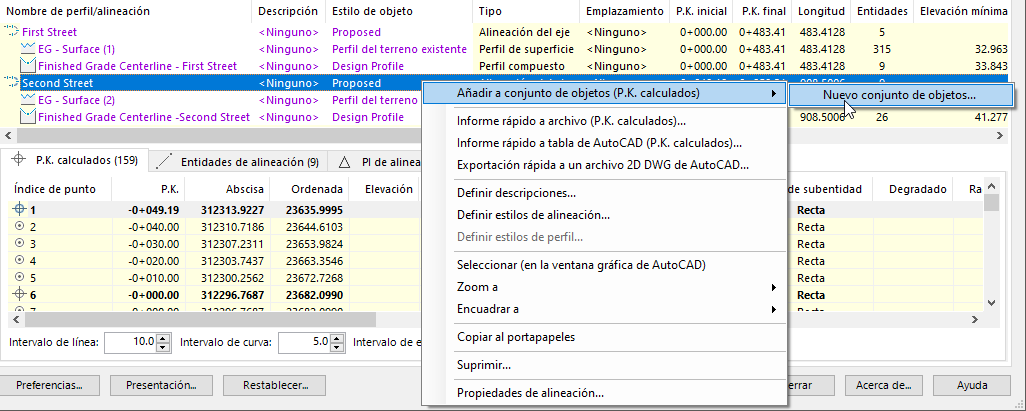

Se pueden generar o actualizar varias tablas repetidas veces con la función Conjuntos de objetos de Project Explorer. Las tablas de AutoCAD generadas con el flujo de trabajo Conjuntos de objetos se pueden vincular dinámicamente a objetos de origen de Civil 3D. El vínculo dinámico es funcional siempre que la ventana Project Explorer está abierta o cuando se abre a continuación.
Para crear un nuevo Conjunto de objetos que genere una o varias tablas de AutoCAD, seleccione uno o varios objetos en cualquier panel de lista de objetos de la ventana Project Explorer y seleccione Añadir a conjunto de objetos
Nuevo conjunto de objetos en el menú contextual.
En la ventana Crear conjunto de objetos, elija un Estilo de diseño y un Estilo de tabla y defina el punto de inserción de las tablas que desea generar. Por último, elija si las tablas deben actualizarse de forma manual o dinámica. Las tablas se pueden generar haciendo clic en el botón Ejecutar acción de la ficha Conjuntos de objetos de la ventana Project Explorer.
