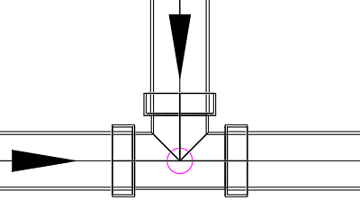

Añada accesorios de derivación en la intersección de tramos de tubería de redes de tuberías en carga.
- Seleccione un tramo de tubería en la red de tuberías en carga. Se abre la ficha Composición en planta de la red de tuberías en carga.
- En la ficha Composición en planta de la red de tuberías en carga, haga clic en el grupo Composición
Añadir accesorio de derivación
- Seleccione la primera tubería intersecante.
- Seleccione la segunda tubería intersecante.
- Pulse Intro.
Se inserta un accesorio de derivación en la intersección.
