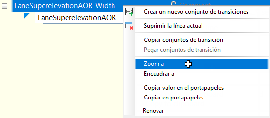

Puede hacer clic con el botón derecho en una transición o en un conjunto de transición para acceder a los comandos del menú contextual.
