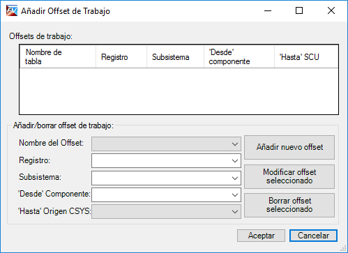

Utilice el cuadro de diálogo de Añadir offsets de trabajo para definir los desfases del código G de trabajo de VERICUT y fijar los puntos cero de la pieza del código G.
Los desfases de trabajo definidos actualmente aparecen en la sección de Offsets de trabajo.
Para utilizar el cuadro de diálogo de Añadir offset de trabajo:
- En la lista de Nombre del Offset, seleccione una opción para configurar el tipo de tabla de desfases para determinar el Nombre de tabla. Seleccione entre:- Work Offsets [desfases de trabajo] — Guarde los valores de desfase (desfase de fijación) del sistema de coordenadas de trabajo.
- Program Zero [programa cero] — Fije la posición cero programada de un fichero de programa CN de código G teniendo en cuenta la compensación de longitud de herramienta.
- Si la opción de Work Offsets está seleccionada, introduzca el desfase de fijación correspondiente en el campo de Registro (por ejemplo, 54 para G54 o 55 para G55).
- En el campo de Subsistema, introduzca el ID del subsistema de máquina definido en el fichero de máquina VERICUT.
- En la lista de 'Desde' componente, seleccione el componente de máquina VERICUT que represente el valor de Desde el punto para fijar el desfase del cero del programa.
- En la lista de 'Hasta' SCU, seleccione el SCU de FeatureCAM origen del programa CN. Normalmente, es el nombre de la configuración.
- Para:- crear un desfase nuevo con los valores introducidos, haga clic en Añadir nuevo offset.
- modificar el desfase seleccionado con los valores introducidos, haga clic en Modificar offset seleccionado.
- eliminar el desfase seleccionado, haga clic en Borrar offset seleccionado.
- Haga clic en Aceptar para cerrar el cuadro de diálogo y guardar los cambios.
