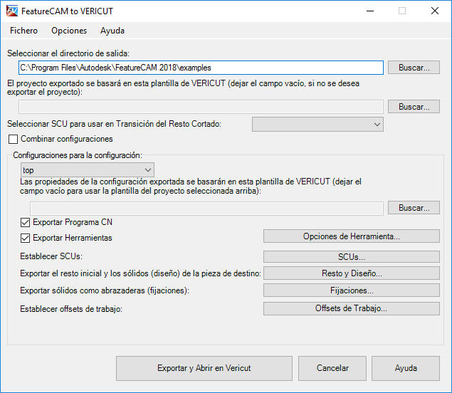

Utilice el cuadro de diálogo de FeatureCAM To VERICUT para configurar las opciones de exportación como proyectos Vericut de los documentos de fresado o torno/fresa:
Seleccionar el directorio de salida — Introduzca la ruta de la carpeta en la que desea guardar el proyecto o haga clic en Buscar para seleccionarla.
El proyecto exportado se basará en esta plantilla de VERICUT — Haga clic en Buscar y seleccione un fichero .VcProject para utilizarlo como la plantilla Vericut. La información se carga de la plantilla al complemento, como los componentes de sujeción y los subsistemas de máquina. Es necesario seleccionar una plantilla Vericut antes de definir las configuraciones de exportación.
Seleccionar SCU para usar en Transición del bloque cortado — Si hay que mover la pieza entre configuraciones durante la simulación, seleccione un SCU de la lista para describir el movimiento.
Combinar configuraciones — Seleccione esta opción para combinar varias configuraciones en una sola. Es necesario activar esta opción para piezas de 5 ejes.
Configuraciones para la configuración — Seleccione la configuración que desea modificar. Modifique las configuraciones que desea exportar.
Las propiedades de la configuración exportada se basarán en esta plantilla de VERICUT — Para fijar una plantilla Vericut independiente para cada configuración, haga clic en Buscar y asigne un fichero de plantilla a la configuración seleccionada. Puede emplear esta estrategia si se están utilizando máquinas distintas para cada configuración. No afecta a la configuración global del proyecto.
Exportar programa CN — Seleccione esta opción para generar y exportar programas CN con el documento. Cuando no está seleccionado, VERICUT utiliza el programa CN especificado en la plantilla; también se puede seleccionar el programa CN en VERICUT de manera manual.
Exportar herramientas — Seleccione esta opción para exportar información de todas las herramientas utilizadas en el documento. Cuando esta opción no está seleccionada, VERICUT utiliza las herramientas especificadas en la plantilla; también se pueden seleccionar en VERICUT de manera manual. Haga clic en Opciones de herramienta para abrir el cuadro de diálogo de Opciones de exportación de herramientas y configurar las opciones de identificación de herramientas en VERICUT.
Establecer SCU — Haga clic en SCU para abrir el cuadro de diálogo de SCU y editar las opciones de SCU de sujeción y los componentes de sujeción.
Exportar el bloque inicial y los sólidos (diseño) de la pieza objetivo — Seleccione Bloque y diseño para abrir el cuadro de diálogo de Configuraciones de exportación de bloque y diseño y configurar las opciones de exportación para el bloque y los sólidos de la pieza.
Exportar sólidos como abrazaderas (fijaciones) — Haga clic en Fijaciones para abrir el cuadro de diálogo de Opciones de exportación de fijaciones y seleccionar las abrazaderas y fijaciones que va a exportar.
Establecer offsets de trabajo — Haga clic en Offsets de trabajo para abrir el cuadro de diálogo de Añadir offset de trabajo y definir los desfases de código G de trabajo de VERICUT.
Información de la torreta de la máquina — Haga clic en este botón para abrir el cuadro de diálogo de Información de la torreta de la máquina y configurar las opciones de la torreta. Solo está disponible en las piezas multitorreta.
