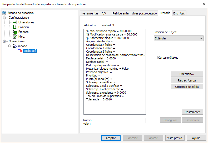

Posición de 5 ejes — Normalmente existe la posibilidad de utilizar una orientación alternativa para acceder a las caras. Seleccione:
Desfase axial — Este atributo desfasa la posición más baja de la trayectoria a lo largo del eje de herramienta. Los números positivos desfasan la trayectoria hacia el portaherramientas, los negativos la separan.
Sobreesp. a verificar — Introduzca la distancia mínima a dejar alrededor de la(s) superficie(s) a verificar). Si se deja vacío para una pasada de desbaste, se utiliza el Sobreesp. acabado. Si se deja vacío para una pasada de acabado, se utiliza el Sobreesp. excedente. Es posible asignar valores negativos o positivos. Configure las Superficies a verificar en la pestaña de Dimensiones.
Sobreesp. axial a verificar — Introduzca la cantidad de material axial (Z) que se va a dejar en una superficie a verificar. Si introduce un valor para el Sobreesp. axial a verificar, el valor del Sobreesp. a verificar solo se aplica a las superficies a verificar radiales (XY). Si deja el Sobreesp. axial a verificar en blanco, el valor del Sobreesp. a verificar se aplica a las superficies a verificar axiales y radiales. Es posible asignar valores negativos o positivos.
Dirección — Haga clic en este botón para abrir el cuadro de diálogo de Dirección de corte.
Delimitación de colisión del portaherramientas — Delimita la trayectoria donde se produce la colisión del portaherramientas o la caña con una superficie de la pieza, una superficie a verificar o el bloque sin mecanizar. Seleccione Delimitación de colisión del portaherramientas en la pestaña de Estrategia de la figura para activarlo. Si se activa, puede configurar varias opciones:
Coordenada X índice — Existe la posibilidad de introducir la coordenada X absoluta para el movimiento de retracción del índice.
Coordenada Y índice — Existe la posibilidad de introducir la coordenada Y absoluta para el movimiento de retracción del índice.
Coordenada Z índice — Existe la posibilidad de introducir la coordenada Z absoluta para el movimiento de retracción del índice.
Ángulo orientación — Introduzca la posición inicial del eje C de la pieza en la máquina al principio de la operación.
Sobreesp. excedente — Introduzca la cantidad de material que se deja después de una pasada de acabado. Es posible asignar valores negativos o positivos. Puede introducir un número negativo, de hasta el valor negativo del radio de la herramienta, para cubrir la reducción de volumen o los explosores, y la pieza se mecaniza en las superficies de la pieza con la cantidad negativa fijada. Si está sin configurar, el valor predeterminado del Sobreesp. excedente es 0.
Sobreesp. axial excedente — Introduzca la cantidad de material axial (Z) excedente en una figura después de la pasada de acabado. Si introduce un Sobreesp. axial excedente, el Sobreesp. axial solo se aplica al material radial (XY). Si no introduce un Sobreesp. axial excedente, se aplica el Sobreesp. excedente al material axial y radial. Es posible asignar valores negativos o positivos.
% Mín. distancia rápida — Introduzca la distancia mínima, como un porcentaje del diámetro de herramienta, en la que la herramienta puede utilizar un movimiento rápido. Los movimientos menores que esta distancia utilizan un movimiento de avance.
La distancia rápida mínima se aplica en el fresado de 2,5D. Exprese el valor como un tanto por ciento del diámetro de la herramienta.
El ejemplo representa una figura mecanizada con un valor del 400%:
Este es el mismo ejemplo pero con una % Mín. distancia rápida del 10%. La herramienta realiza movimientos de retracción y rápidos entre pasadas.
Cortes múltiples — Permite varias pasadas que descienden por el eje de herramienta.
Nuevo valor — Para cambiar el valor de un atributo de la lista, primero selecciónelo y a continuación introduzca el valor nuevo. Haga clic en el botón de Configurar para guardar los valores nuevos.
Opciones de salida — Haga clic en el botón para abrir el cuadro de diálogo de Opciones de salida.
Desfase radial — Introduzca la distancia de desfase de la trayectoria en la dirección perpendicular al eje de herramienta. El valor por defecto es cero.
Restablecer — Haga clic en este botón para devolver todos los atributos de la pestaña a sus valores predeterminados.
Retrac./carga — Haga clic en el botón para abrir el cuadro de diálogo de Retracción y carga.
Punto(s) inicial(es) — Modifique los puntos iniciales predeterminados de una trayectoria introduciendo el nombre de la curva que, cuando se proyecta, corta la trayectoria en el punto deseado. Es posible utilizar una curva con varios segmentos para configurar varios puntos iniciales en una trayectoria; se utilizan segmentos alternos para configurar los puntos iniciales.
Configurar — Haga clic en el botón de Configurar para guardar el Nuevo valor del atributo seleccionado.
Dist. rápida paso lateral — Se utiliza para determinar si es mejor utilizar movimientos de avance o rápidos entre trayectorias.
% Sobrecorte bloque
% Sobrecorte se aplica a tres tipos de figuras de fresado de superficie:
En el caso de los salientes, el atributo únicamente repercute en la ejecución de trayectorias alrededor de los límites del bloque.
En otras figuras de fresado de superficie 3D, utilice el atributo de sobreespesor de corte descrita en la pestaña de Bloque. La opción de % Sobrecorte se aplica únicamente cuando la de Utilizar dimensiones de bloque está seleccionada en la pestaña de Bloque de la figura.
% Sobrecorte especifica qué porcentaje de la herramienta se aproxima o sobrepasa el límite del bloque.
Es posible asignarle un valor entre -100 y 100 con la siguiente lectura:
0 sitúa la línea central de la herramienta en la curva del bloque.
100 sobrecorta la zona un radio de herramienta.
-100 se para a un radio de herramienta de la curva del bloque.
Potencia objetivo — La potencia ideal para la anchura/profundidad del corte y el avance en el tipo de material de bloque dado.
Tolerancia — Este atributo determina el grado de precisión con el que la trayectoria se ajusta a la superficie. Si la pieza parece tener facetas, asigne a la tolerancia valores más bajos.
Desactivar — Haga clic en este botón para restaurar el valor por defecto del atributo seleccionado.
