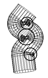

Solución de problemas de sólidos por barrido
  Es posible que cuando se emplean secciones transversales demasiado grandes, se corten algunas de las superficies. Si el barrido no funciona desde ninguno de los dos extremos, cancele el sólido por barrido y trate de crear una superficie de barrido. Si en el resultado algunas partes de las superficies se superponen, como las que se muestran a continuación, la sección transversal es demasiado grande.
