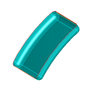

Para crear figuras envueltas de 4º eje desde un modelo de 3D:
- Seleccione la figura que desea mecanizar en la pieza.
- Compruebe si es una figura envuelta. Si la figura tiene todos los lados rectos, puede mecanizarse con una figura normal de 2,5D.
- Tenga en cuenta las restricciones en la envoltura de 4º eje para asegurarse de que es apropiada para cortar la figura.
- ¿Pasan los lados por el eje central de envoltura? Si realmente necesita cortar estos lados con exactitud, tiene que utilizar Cortar lados perpendiculares al eje índice.
- Utilice Bordes de superficie para extraer una curva del modelo sólido:

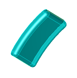

- Desenvuelva la curva. Asegúrese de que utiliza la opción de proyectar al SCU. La curva puede parecer extraña a simple vista, pero funciona.
- Haga que la figura pueda envolverse alrededor del eje índice.

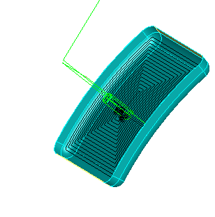

- Genere las trayectorias de herramienta. Si tiene cualquier problema, considere las restricciones en la envoltura de 4º eje.
