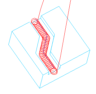

Consejo: Existe una opción dentro del ranurado simple para utilizar trayectorias trocoidales. En lugar de emplear un corte de ranura simple, la herramienta utiliza una serie de círculos para eliminar el metal, como se muestra más abajo. Esta trayectoria cuenta con la ventaja de reducir la carga que soporta la herramienta.
