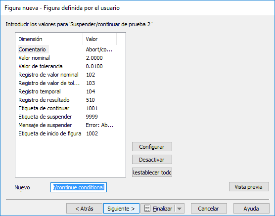

Comentario — El comentario se escribe en el código CN al principio de la figura de prueba.
Registro de resultado — Aquí es donde se coloca el resultado de la medición de sondeo. Por ejemplo, si se sabe que la máquina utiliza el registro 510, introduzca 510 en este valor.
Etiqueta de continuar — Introduzca el lugar al que saltar en el código si el programa desea continuar después de esta figura de prueba. Es posible crear una etiqueta de salto nueva con la figura de Etiqueta de salto de prueba.
Etiqueta de suspender — Introduzca el lugar al que saltar en el código si el programa desea suspenderse después de esta figura de prueba. Es posible crear una etiqueta de salto nueva con la figura de Etiqueta de salto de prueba.
