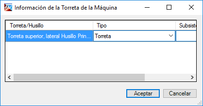

Utilice el cuadro de diálogo de Información de la Torreta de la Máquina para configurar las opciones de la torreta. El cuadro de diálogo solo está disponible en piezas multitorreta.
  Para seleccionar opciones de torreta:
  - En cada elemento de la lista de Torreta/Husillo:
		- En la lista de Tipo, seleccione el tipo de torreta.
- En la lista de Subsistema, seleccione el ID del subsistema de máquina definido en el fichero de máquina VERICUT.
- Haga clic en Aceptar para cerrar el cuadro de diálogo y guardar los cambios.
