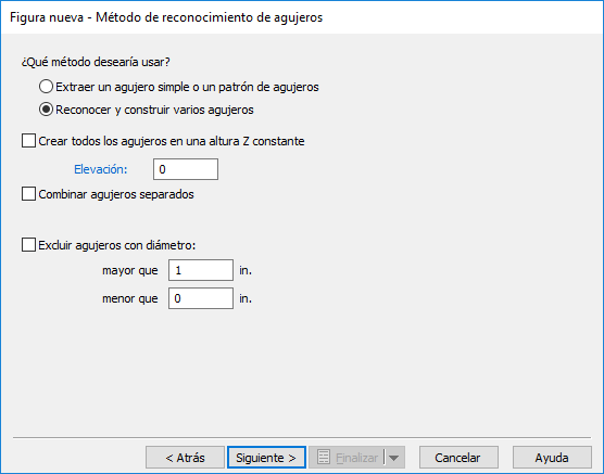

La página Método de reconocimiento de agujeros proporciona la posibilidad de reconocer uno o todos los agujeros para la configuración actual.
¿Qué método desearía usar?
Crear todos los agujeros en una altura Z constante — Cree todas las figuras de agujero a la misma altura Z, independientemente de la posición del agujero en el sólido.
Combinar agujeros separados — Seleccione esta opción para combinar agujeros separados en una figura individual. Los agujeros separados son agujeros coaxiales superpuestos que comparten el mismo diámetro y la posición del centro. Solo está disponible en RAF.
Combinar agujeros ocultos — Seleccione esta opción para combinar agujeros separados, aun cuando haya material entre los agujeros en el sólido. Por ejemplo, seleccione esta opción para combinar dos agujeros en lados opuestos de un sólido para formar una figura de agujero individual a través del sólido. Solo está disponible cuando la opción de Combinar agujeros separados está seleccionada.
Excluir agujeros con diámetro — Ignore agujeros fuera del rango del tamaño especificado. Solo está disponible en RAF.
