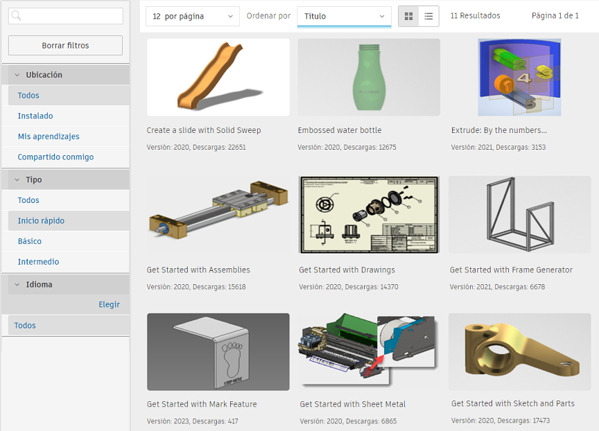

Los aprendizajes guiados son un método excelente para empezar. En Inicio de Inventor, haga clic en Aprendizajes, en la esquina inferior izquierda.
Ajuste el filtro Tipo en Inicio rápido para ver los aprendizajes que le presentarán los aspectos básicos de creación de bocetos, modelado de piezas y documentación del diseño en un dibujo.

Una vez que termine los conceptos básicos, defina el filtro
Ubicación en
Todos y el filtro
Tipo en
Todos para ver los aprendizajes que cubren el contenido de aprendizaje adicional, como el diseño de chapa.
Nota: Se necesita una conexión a Internet activa para ver Todos los disponibles.
Puede cambiar lo que se muestra en la galería haciendo clic en cualquiera de las siguientes acciones:
- Todos para ver los aprendizajes que se pueden descargar.
Nota:
- La vista de galería se actualiza cuando se comparte un nuevo aprendizaje públicamente con la comunidad y se almacena en la nube.
- Cambie el filtro Idioma para ver los aprendizajes disponibles en otros idiomas.
- Es posible seleccionar más de un idioma.
- Los aprendizajes que haya descargado anteriormente se muestran en esta vista con el título Instalado.
- Instalado para ver solo los aprendizajes descargados e instalados localmente y los aprendizajes creados por el usuario actual.
- Mis aprendizajes para ver los aprendizajes creados por el usuario actual.
- Compartido conmigo para ver los aprendizajes que se comparten de forma privada con usted.
Para obtener una descripción más detallada de los aprendizajes, cambie de la Vista de rejilla por defecto
a la Vista de lista
