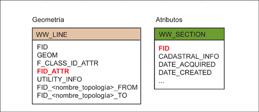

Dado que la geometría y los atributos se almacenan en ubicaciones distintas, una clase de elemento de geometría como, por ejemplo, un punto, puede hacer referencia a varias clases de elemento de atributo, como una boca de alcantarilla, una tapa o un accesorio de tubería. En los elementos de línea, esto permite dos métodos de división de líneas distintos: la división suave y la división dura.
Modelo de datos de aguas residuales: relación entre la clase de elemento de sección y de línea

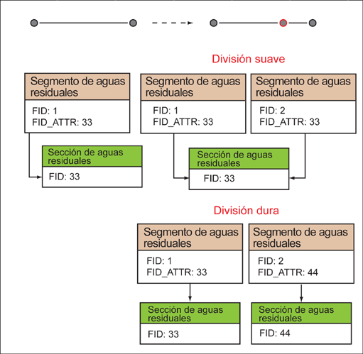

Mediante un flujo de trabajo, se puede decidir si la línea tendrá una división suave o una división dura, y determinar cómo tratará el sistema los datos de atributo de los dos elementos resultantes.
División
Descripción
División suave
Una división suave divide la línea en dos elementos independientes, cada uno con su propia geometría (WW_LINE), pero con los mismos datos de atributos (WW_SECTION).
Utilice la división suave para los elementos de punto de menor importancia y si los atributos de la sección no cambian.
División dura
Una división dura divide la línea en dos elementos independientes, cada uno con su propia geometría (WW_LINE) y datos de atributos (WW_SECTION). En una división dura, los datos de atributos no se comparten.
Utilice la división dura para elementos de mayor importancia o si los atributos de la sección cambian, por ejemplo, el diámetro, el material o el modelo.
Modelo de datos de aguas residuales: división suave y dura
