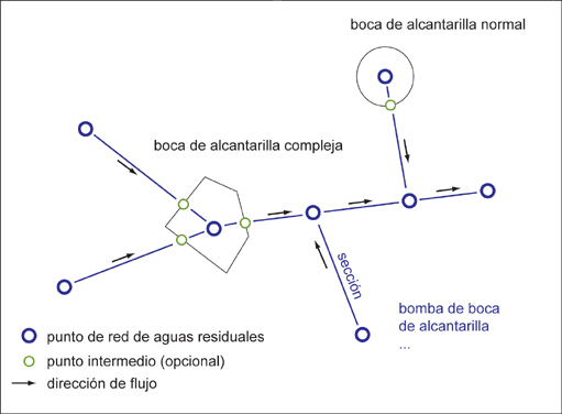

El modelo de datos de aguas residuales contiene la topología de red de aguas residuales, creada a partir de la clase de elemento de punto (WW_POINT) y la clase de elemento de sección (WW_LINE).
Topología de red de aguas residuales
Únicamente las clases de elemento de punto del argumento Punto y la clase de elemento de sección del argumento Sección forman parte de la topología de red de aguas residuales.
Las tablas de topologías de red tienen los sufijos _NNOD (nodos de topología) y _NLNK (vínculos de topología).
Otras clases de elemento, como las de protección o de sitio, no forman parte de la topología de red.
Cómo conseguir una topología de red válida
La topología requiere que los puntos de red siempre estén situados en el inicio o el final de una línea de la red. Un punto de red nunca debe situarse a lo largo de una línea. Si inserta un punto de red en una línea de la red, ésta debe dividirse en el punto de intersección. La coherencia de la topología se mantiene con las reglas de elemento.
Si se elimina un punto de red, deberán unirse las líneas de conexión.
Para obtener más información, consulte Punto intermedio, Dividir líneas y Extracción de puntos de líneas.
