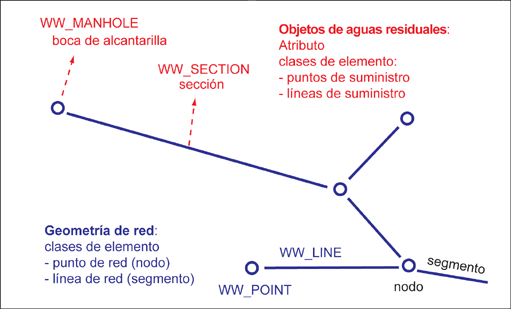

El módulo de aguas residuales se basa en el modelo de datos de suministro, que almacena por separado la geometría y los datos de los atributos. El modelo de datos contiene argumentos, representaciones, dominios, suministros, topologías e intersecciones.

Argumentos
Los argumentos son contenedores que se emplean para organizar los grupos de clases de elemento y las colecciones de tablas de clase de elemento.

Suministros
Un modelo de suministro proporciona componentes básicos de redes de suministro, que se utilizan en la aplicación de aguas residuales.
