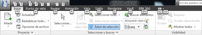

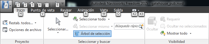

Navisworks proporciona teclas de aceleración o sugerencias sobre teclas para que pueda usar el teclado, en lugar del ratón, para interactuar con la ventana de la aplicación.
Hay sugerencias sobre teclas disponibles para el menú de la aplicación, la barra de herramientas de acceso rápido y la cinta de opciones. Puede seguir utilizando los métodos abreviados del teclado antiguos, como Ctrl+N para abrir un archivo nuevo y Ctrl+P para imprimir el archivo actual.
Pulse Alt.
Pulse la tecla de aceleración mostrada para invocar de inmediato el comando deseado o mostrar el elemento de la interfaz del usuario.
Por ejemplo, si pulsa ALT y, a continuación, 1, se creará un archivo.
Para ocultar las sugerencias sobre teclas, vuelva a pulsar ALT.
