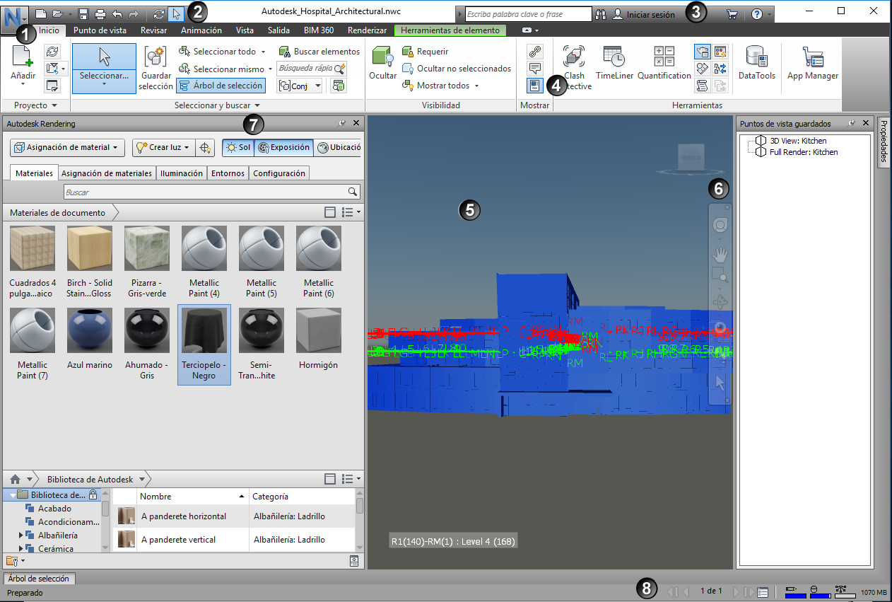

Partes de la interfaz
En esta sección, se describen brevemente los componentes principales de la interfaz estándar de Navisworks.
La interfaz es intuitiva y fácil de aprender y usar. Es posible ajustar la interfaz de la aplicación para adaptarla a la forma de trabajar del usuario. Por ejemplo, puede ocultar ventanas anclables que no suela utilizar para no sobrecargar la interfaz. Puede añadir y eliminar botones de la cinta de opciones y de la barra de herramientas de acceso rápido. También puede aplicarle un tema distinto a la interfaz estándar.
Interfaz de Navisworks Interfaz de Navisworks Freedom
1. Botón y menú de la aplicación5. Vista de escena
2. Barra de herramientas de acceso rápido6. Herramientas de navegación
3. InfoCenter7. Ventanas anclables
4. Cinta de opciones8. Barra de estado
