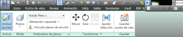

Barra de herramientas de acceso rápido
En la parte superior de la ventana de Navisworks, en la barra de herramientas de acceso rápido, se muestran los comandos más utilizados.
Navisworks Navisworks Freedom

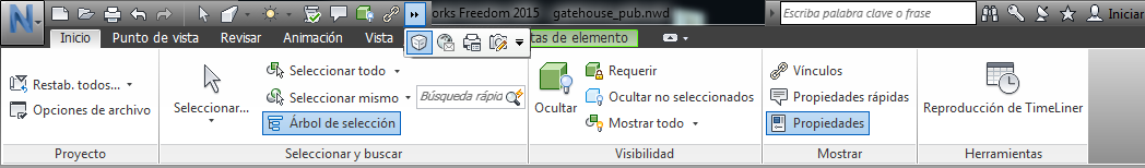

La barra de herramientas de acceso rápido se puede colocar encima o debajo de la cinta de opciones. Puede añadir un número ilimitado de botones a la barra de herramientas de acceso rápido a la derecha de los comandos por defecto, además de añadir separadores entre los botones. Los comandos que sobrepasan la longitud máxima de la barra de herramientas aparecen en un botón flotante .

Añadir o eliminar comandos en la barra de herramientas de acceso rápido
  1. Abra la ficha y el panel que contenga el botón que desee añadir a la barra de herramientas de acceso rápido.
  2. Haga clic con el botón derecho en la cinta de opciones y haga clic en Añadir a barra de herramientas de acceso rápido.
  3. Para eliminar un botón de la barra de herramientas de acceso rápido, haga clic con el botón derecho en el botón y seleccione Eliminar de la barra de herramientas de acceso rápido.
Desplazar la barra de herramientas de acceso rápido
  1. Haga clic en el botón desplegable Personalizar barra de herramientas de acceso rápido .
  2. Elija Mostrar debajo de la cinta de opciones o Mostrar encima de la cinta de opciones.
    Sugerencia:También puede hacer clic con el botón derecho en cualquier botón de la barra de herramientas de acceso rápido y seleccionar Mostrar barra de herramientas de acceso rápido encima o debajo de la cinta de opciones.
