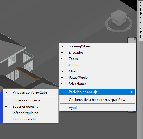

La barra de navegación se encuentra en la vista de escena y está anclada en la parte superior derecha por defecto:
Haga clic en el botón Personalizar de la barra de navegación para personalizar lo que se muestra en él. También puede cambiar la posición de anclaje, acceder al Editor de opciones y abrir la ayuda en línea.
