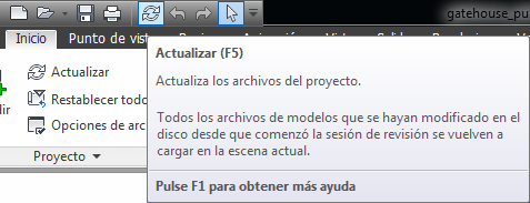

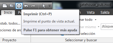

Al colocar el puntero del ratón sobre una opción de menú o un botón se muestra un mensaje de información de herramienta que contiene el nombre de la herramienta, un método abreviado de teclado (si corresponde) y una breve descripción de la herramienta.
Algunos mensajes de información de herramientas del menú de la aplicación, de la barra de herramientas de acceso rápido y de la cinta de opciones son progresivos. Si deja colocado el cursor encima del botón o la opción de menú, el mensaje de información de herramienta se expandirá para mostrar información adicional.
Cuando el mensaje de información de herramienta esté visible, puede pulsar F1 para abrir la ayuda contextual que proporciona más información sobre la herramienta.
