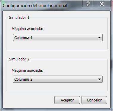

EnPowerInspect, la pestaña de Simular el programa permite simular la secuencia de inspección y localizar problemas en la trayectoria de la sonda antes de ejecutarla en un dispositivo de medición controlado por CNC/DCC. Al crear las inspecciones para máquinas CNC de doble columna, la pestaña contiene un simulador independiente para cada columna. Utilice el cuadro de diálogo de Configuración del simulador dual para seleccionar el simulador con el que se examina cada columna de la máquina.
  1. Haga clic en la pestaña de Herramientas > Simulador > Doble columna > Configuración del simulador.
    Se abre el cuadro de diálogo de Configuración del simulador dual.
  2. En la lista de Máquina asociada del simulador 1, seleccione el nombre de la columna que se desea visualizar como simulador 1.
  3. En la lista de Máquina asociada del simulador 2, seleccione el nombre de la columna que se desea visualizar como simulador 2.
  4. Haga clic en el botón de Aceptar para guardar los cambios y cerrar el cuadro de diálogo.
