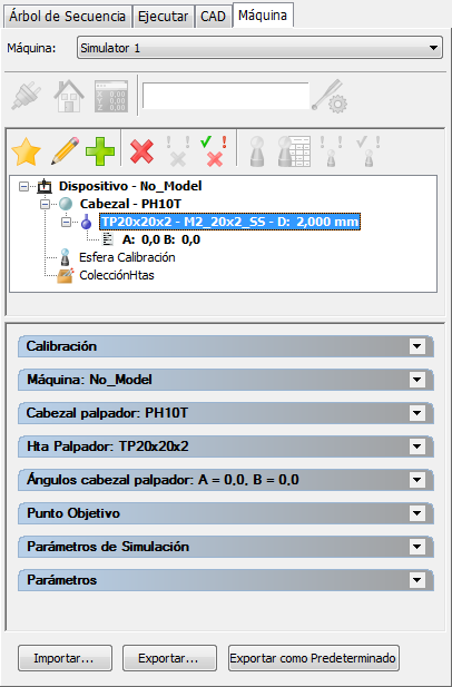

Para administrar una máquina de doble columna
En el modo de Doble columna, en la parte superior de la pestaña de Máquina hay una lista de selección del simulador que permite configurar y administrar las sondas de cada columna de la MMC.
Nota: Si se conecta un dispositivo de medición de doble columna con un protocolo de máquina compatible con CNC o I++ ClientTool, también se pueden configurar y seleccionar cambiadores.
Para gestionar el estado de conexión de una máquina de doble columna:
  1. En la pestaña de Máquina, seleccione la columna que se va a configurar.
  2. Utilice la vista de la sonda y las secciones de Cabezal de la sonda, Herramienta sonda y Ángulos del cabezal de la sonda para configurar los ensamblajes de sonda de la columna seleccionada.
  3. Utilice las opciones de los paneles de Máquina y Máquina 2 de la pestaña de Herramientas. Haga clic en:
    • Conectar para controlar el estado de la conexión entre PowerInspect y la columna. La ventana de Estado recoge el estado actual de la columna.
    • Posicionar en el inicio para llevar la columna al origen.
    • Seguimiento para abrir el cuadro de diálogo de Coordenadas e ir visualizando la posición de la sonda a medida que se desplaza.
