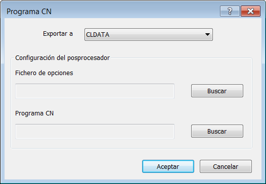

Para utilizar el cuadro de diálogo de Programa CN
Utilice el cuadro de diálogo de Programa CN para exportar una Transformación delta a un programa CN.
Para exportar a un código CN:
  1. En el cuadro de diálogo de Transformación delta, haga clic en el botón de Exportar al código CN . Se abre el cuadro de diálogo de Programa CN.
  2. Seleccione una opción de la lista de Exportar a. Seleccione la opción de:
    • CLDATA para generar un fichero de programa CN. Utilice el botón superior de Buscar para seleccionar al archivo de la opción de PostProcessor que está configurado para el controlador de la herramienta máquina que se utiliza; utilice el botón inferior de Buscar para introducir el nombre de fichero de programa CN.
    • el nombre de un fichero de plantilla para el controlador de la máquina herramienta que se está utilizando para crear un fichero de programa CN.
  3. Haga clic en el botón de Aceptar para exportar el programa CN y cerrar el cuadro de diálogo.
