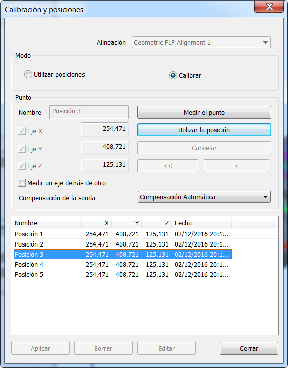

  1. En la pestaña de Máquina, haga clic en el botón de Calibrar . Se muestra el cuadro de diálogo Calibración y Posiciones.
  2. Seleccionar la opción Calibrar.
  3. Oriente la sonda.
  4. En la lista de posición, seleccione la posición con la que va a calibrar la sonda.
  5. Desplace la punta de la sonda hasta la posición seleccionada y haga clic en el botón de Utilizar la posición. También puede hacer clic en el botón de Medir el punto y sondear la posición.
    Nota: Para capturar por separado las coordenadas de cada eje, active la casilla de Medir un eje detrás de otro y sondee los ejes por turnos.
  6. Haga clic en Cerrar. Ahora puede inspeccionar la pieza utilizando la orientación de la sonda seleccionada.
