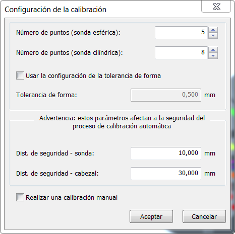

Para establecer la configuración de calibración
Configure el número de puntos y defina las distancias seguras necesarias para las calibraciones.
También permite configurar la tolerancia de forma predeterminada de las calibraciones cuando se va a examinar y registrar la calidad de la calibración.
Nota: Los atributos de calibración solo son necesarios cuando se crean inspecciones para máquinas CNC o MMC manuales.
  1. En la pestaña de Máquina, haga clic en Calibración.
  2. Haga clic en Configuración de la calibración.
  3. En el cuadro de diálogo de Configuración de la calibración, en el campo de Número de puntos (sonda esférica), introduzca el número de puntos necesarios para calibrar una sonda esférica.
  4. En el campo de Número de puntos (sonda cilíndrica), introduzca el número de puntos necesarios para calibrar una sonda cilíndrica.
  5. Para examinar y registrar la calidad de la calibración, active la casilla de Usar la configuración de la tolerancia de forma e introduzca la Tolerancia de forma de las mediciones de la esfera de calibración.
  6. Introduzca los valores de Dist. de seguridad - sonda y de Dist. de seguridad - cabezal del dispositivo de medición.
  7. Por defecto, PowerInspect ejecuta el sondeado de calibración automáticamente. Para controlar el posicionamiento de los puntos de calibración, active la casilla de Realizar una calibración manual.
Nota: Las sondas de estrella se tiene que calibrar manualmente.
