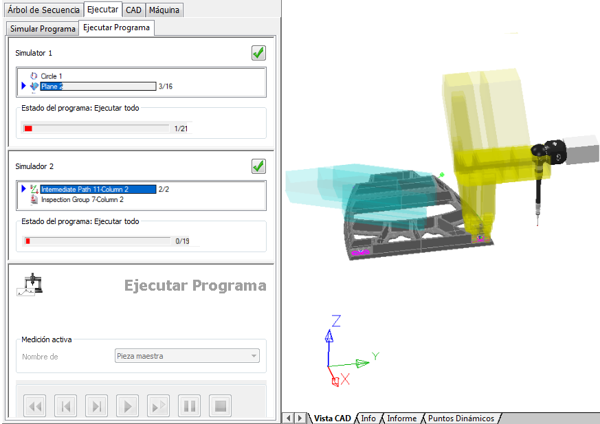

  4. Utilice los botones del cuadro de diálogo de Ejecutar el programa para ejecutar la secuencia de inspección. Por ejemplo, para inspeccionar todos los elementos, hacer clic en .
    La pestaña de Ejecutar el programa muestra el progreso de cada columna a través de la secuencia de inspección y la Vista CAD muestra los desplazamientos de la columna que ha seleccionado, además de una envoltura de los desplazamientos previstos de cada columna. Por ejemplo:
