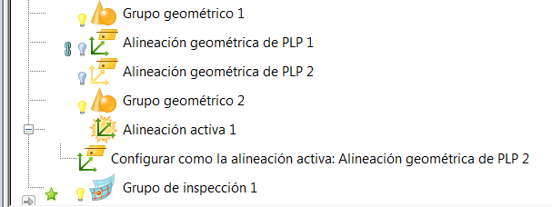

    Para ver la alineación asociada a un elemento de alineación activo, haga clic en el icono de que hay junto al elemento en el árbol de secuencia.
Puede cambiar la alineación activa en cualquier momento añadiendo otro elemento de Alineación activa a la secuencia de inspección o seleccionando otra entrada en la lista de Alineación activa. Todos los elementos de Alineación activa cambian la selección de Alineación activa cuando se ejecutan.
En este ejemplo, la alineación activa se configura inicialmente como Alineación Geométrica PLP 2 (indicado por el icono de la alineación en dorado). Cuando se ejecuta el elemento de Alineación activa 1, se restablece la alineación activa a la Alineación geométrica de PLP 1:
