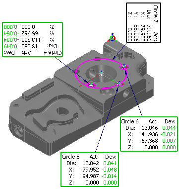

Para configurar el tamaño y la ubicación de las etiquetas, haga clic en la pestaña de Vista > panel de Etiquetas > Geometría y forma > Etiquetas interactivas.
Para:
- mover una etiqueta, haga clic con el botón izquierdo el recuadro de la etiqueta y, manteniendo el botón pulsado, arrastre la etiqueta hasta la posición nueva y suelte el botón del ratón.
- Rote una etiqueta 90 grados, haga clic con el botón derecho en la etiqueta y seleccione las opciones de Rotar la etiqueta en sentido horario o Rotar la etiqueta en sentido antihorario del menú contextual.
- Ocultar una etiqueta, hacer clic en el botón derecho del ratón sobre la etiqueta y seleccionar Etiqueta Visible desde el menú contextual.
- Para cambiar el tamaño de las etiquetas, haga clic en el botón derecho del ratón sobre una etiqueta y seleccione Configuración de las etiquetas desde el menú contextual.
