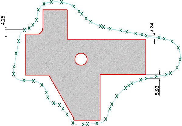

Utilice este tipo de ajuste para comprobar si una pieza inacabada puede acabarse según el modelo. Si todos los puntos en el ajuste óptimo tienen desviaciones positivas, existe un exceso de material alrededor del modelo y la pieza puede mecanizarse satisfactoriamente. Si hay puntos con desviaciones negativas, no hay material suficiente para acabarla pieza.
En este ejemplo, la alineación original genera las siguientes desviaciones entre el modelo (de contorno rojo) y la pieza sin acabar (de contorno azul):
La aplicación de un ajuste óptimo con la opción de MáxMín - la desviación menor máxima transforma la alineación para aumentar el tamaño de la desviación más baja.
