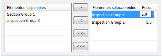

  10. Añada grupos a la lista de Elementos seleccionados para configurar los datos de ajuste. Haga clic en:
    para trasladar el grupo seleccionado de la lista de Elementos seleccionados a la de Elementos disponibles.
    para trasladar el grupo seleccionado de la lista de Elementos disponibles a la de Elementos seleccionados.
    para trasladar todos los grupos de la lista de Elementos disponibles a la de Elementos seleccionados.
    para trasladar todos los grupos de la lista de Elementos seleccionados a la de Elementos disponibles.
    Por defecto, cada grupo de la lista Elementos seleccionados tiene el mismo efecto en el ajuste. Para poner más énfasis en las mediciones de un grupo, haga clic en el grupo, en su valor de peso e introduzca un multiplicador en el campo de la entrada.
    Por ejemplo, introducir un peso de 2,00 para el Grupo de Inspección 1, tiene el mismo efecto que introducir cada punto dentro del cálculo dos veces. Esto dobla el efecto del grupo en el error residual:
