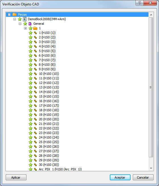

  1. Haga clic en la pestaña de Trayectoria de la sonda > panel de Opciones > Niveles de revisión. Se abre el cuadro de diálogo de Verificación Objeto CAD. Por ejemplo:
  2. Haga clic en el botón de para expandir las carpetas y ver los niveles y superficies con los que va a trabajar.
  3. Por defecto, se detectan colisiones en todos los niveles y objetos CAD. Haga clic en el icono de estrella situado junto al nivel para incluirlo en las revisiones o excluirlo de ellas.
    indica que el nombre está incluido en la revisión.
    indica que el nombre no está incluido en la revisión.
    indica que en un nivel principal hay una mezcla de entradas incluidas y excluidas.
    En este ejemplo, las caras Face 1~18 y Face 1~26 del nivel Level_1 se han excluido de la detección de colisiones:
  4. Haga clic en el botón de Aceptar para guardar los cambios y cerrar el cuadro de diálogo.
