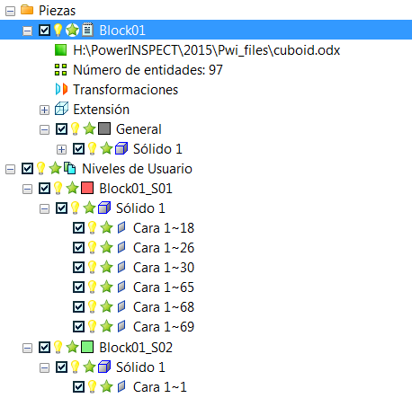

Para mostrar información sobre un modelo CAD, así como sobre sus niveles y objetos, haga clic en junto a Piezas y Niveles de Usuario . Por ejemplo:
