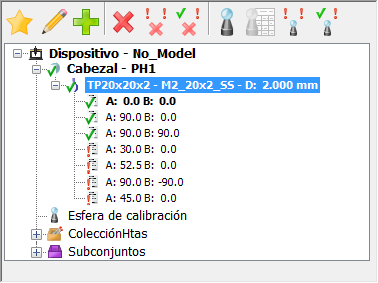

Vista de la sonda
En Vista de la sonda, se muestran los detalles del dispositivo de medición que se utilizará cuando se creen inspecciones para máquinas CNC y MCC manuales.
Vista de la sonda
Cuando el documento está conectado al dispositivo de medición, la vista muestra la configuración actual del dispositivo. Cuando el documento está desconectado del dispositivo de medición, se puede utilizar cualquier configuración de máquina en la vista.
La Vista de la sonda incluye lo siguiente:
- Barra de herramientas de Vista de la sonda
- Sección de Modelo de máquina (para máquinas CNC).
- Sección de Cabezal de la sonda
- Sección de Herramienta sonda
- Sección de Posiciones de sonda (al utilizar un cabezal regulable)
- Sección de Subensamblajes (para máquinas CNC)
Cuando el documento está conectado a la MMC usando el dispositivo o el protocolo I++ de Client Tool, también se muestra lo siguiente:
- Iconos que indican si la sonda y la posición de la sonda están calibradas
o no
. Si la opción de Usar la configuración de la tolerancia de forma está activada, se incorpora un icono adicional
, que indica si la sonda o la posición están calibradas, pero fuera de la tolerancia de forma especificada.
- La última fecha de calibración de la sonda o la posición seleccionada; el diámetro efectivo o nominal del palpador y el estado de calibración de la sonda o la posición seleccionada.
Especifique y calibre sondas para máquinas CNC o MMC manuales en el documento y, a continuación, calibre los ensamblajes de la sonda.
Las opciones disponibles dependen de si el documento está conectado al dispositivo de medición y del protocolo de conexión.
Para ordenar las posiciones de la sonda, haga clic con el botón derecho en una sonda y seleccione una opción del menú contextual. Seleccione la opción de:
- Restablecer para cancelar las opciones de orden seleccionadas.
- Tener en cuenta calibración para recoger en una lista todas las orientaciones calibradas seguidas de las que están sin calibrar.
- Ángulo A primero para ordenar las orientaciones según el tamaño de sus ángulos A.
- Ángulo B primero para ordenar las orientaciones según el tamaño de sus ángulos B.
- Orden ascendente para ordenar los ángulos en orden de tamaño ascendente.
- Orden descendente para ordenar los ángulos en orden de tamaño descendente.
Cuando el documento está conectado al dispositivo de medición con el protocolo de servidor I++, la vista de la sonda recoge todas las sondas del servidor. Puede seleccionar la sonda y la posición de la sonda activas con la barra de herramientas de vista de la sonda, pero tiene que configurar y calibrar las sondas con el servidor I++.
Nota: Cuando se conecta a un servidor I++, PowerInspect trata de conectar los nombres de las sondas definidas en el documento con los de las sondas definidas en el servidor. Si los nombres no coinciden, tiene que utilizar el cuadro de diálogo de Correspondencia de sondas I++ para conectar las sondas antes de ejecutar el documento.
