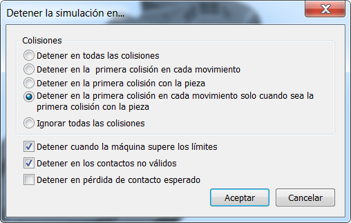

  1. En la pestaña de Simular el programa, haga clic en el botón de Configurar. Se abre el cuadro de diálogo de Detener la simulación en.
  2. Seleccione una opción de Colisiones para definir cómo desea que la simulación gestione las colisiones que detecte PowerInspect. Seleccione la opción de:
    • Detener en todas las colisiones para abrir un mensaje de error y suspender la simulación en cada colisión con la pieza.
    • Detener en la primera colisión en cada movimiento para abrir un mensaje de error y suspender la simulación cuando se produce la primera colisión de un movimiento de la sonda. Se ignoran las siguientes colisiones del movimiento.
    • Detener en la primera colisión con la pieza para abrir un mensaje de error y suspender la simulación cada vez que la sonda colisiona con el límite de la pieza. Si la pieza continúa avanzando por la pieza, se ignoran las siguientes colisiones. Si la sonda sale de la pieza y vuelve a colisionar con ella, el mensaje de error se abre cuando la sonda alcanza el límite.
    • Detener en la primera colisión en cada movimiento solo cuando sea la primera colisión con la pieza para abrir un mensaje de error y suspender la simulación cuando esta sea la primera colisión de un movimiento de la sonda y la primera colisión con la pieza. Si la pieza continúa avanzando por la pieza, se ignoran las siguientes colisiones. Si la sonda sale de la pieza y vuelve a colisionar con ella, el mensaje de error se abre cuando la sonda alcanza el límite. Esta es la configuración predeterminada de las colisiones.
    • Ignorar todas las colisiones para continuar con la ejecución incluso cuando se hayan detectado colisiones. La lista de Gestión de errores de la pestaña de Simular el programa continúa mostrando todas las colisiones, pero no se muestra ningún mensaje de error.
  3. Especifique qué otros tipos de error puede detectar PowerInspect. Seleccione la opción de:
    • Detener cuando la máquina supere los límites para abrir un error cuando la sonda supere sus límites.
    • Detener en los contactos no válidos para mostrar un error cada vez que se detecte un contacto cuando esté a punto de iniciarse un movimiento de medición. La zona de contacto no válida se determina con los valores de Separación del cabezal y Separación del ensamblaje de la sonda del cuadro de diálogo Opciones.
    • Detener en pérdida de contacto esperado para abrir un error cuando no se detecta un contacto que sí se esperaba. Esta casilla no tiene ningún efecto cuando la de Ignorar los puntos de contacto que falten está activada en el cuadro de diálogo de Opciones.
  4. Haga clic en el botón de Aceptar para guardar los cambios.
