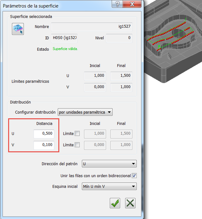

La opción de por unidades paramétricas del cuadro de diálogo de Parámetros de la superficie permite utilizar la parametrización de la superficie del modelo para controlar la densidad y posición de los puntos de sondeado de las superficies. Los campos que controlan las distancias de paso lateral y de paso de la trayectoria de la sonda dependen de las direcciones u y v de la superficie seleccionada.
En este ejemplo, el recuadro U especifica la distancia de paso entre las filas, y el recuadro V especifica la distancia de espaciado entre los puntos. Ambos valores se expresan en las unidades paramétricas especificadas para la superficie.

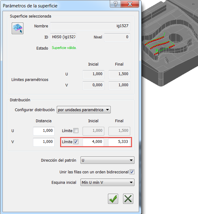

Para no sondear toda la superficie, active la casilla de Límite de una dimensión y restrinja la trayectoria de la sonda con los campos de Inicial y Final. En este ejemplo, se ha restringido la trayectoria de la sonda al lado izquierdo de la superficie configurando límites v entre las posiciones Inicial y Final de la superficie seleccionada.

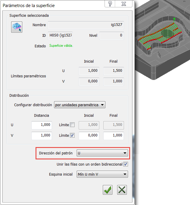

También puede cambiar la dirección de la trayectoria de la sonda con la lista de Dirección del patrón. En este ejemplo, se han mantenido las distancias U y V, pero cada fila se sondea en la dirección u.
