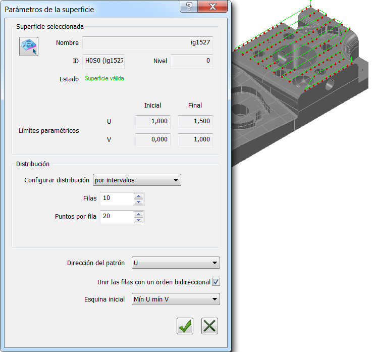

La opción de por intervalos del cuadro de diálogo de Parámetros de la superficie se diferencia del método Raster en que permite restringir la trayectoria a la superficie seleccionada. Para crear trayectorias de la sonda con intervalos, introduzca el número de Filas y de Puntos por fila de la trayectoria de la sonda. PowerInspect crea una trayectoria en la que las filas y los puntos de la sonda se distribuyen uniformemente por la superficie en las direcciones u y v. Por ejemplo:
Igual que con las opciones de por unidades paramétricas y por unidades normalizadas, se pueden utilizar las listas de Dirección del patrón y Esquina inicial para modificar la trayectoria.
