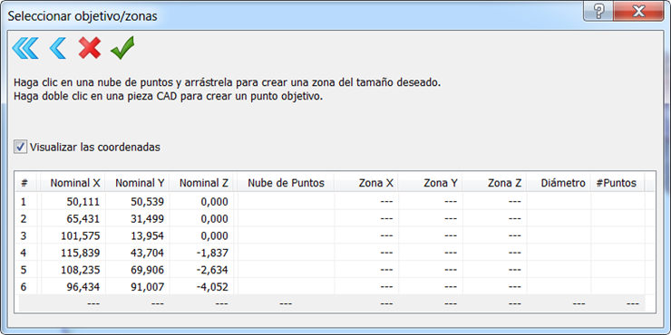

El cuadro de diálogo de Seleccionar objetivo/zonas se abre cuando se hace clic en los botones de Añadir o de Modificar del cuadro de diálogo de Alineación de puntos seleccionados en nube de puntos. Utilícelo para vincular puntos del modelo CAD con zonas de las nubes de puntos durante la creación de alineaciones de puntos seleccionados en nubes de puntos. Por ejemplo:
El cuadro de diálogo se divide en dos secciones:
para borrar de la lista todos los pares de objetivo/región.
para borrar el último par de objetivo/región que se haya creado.
para cerrar el cuadro de diálogo sin guardar los cambios.
para cerrar el cuadro de diálogo y guardar los cambios.
Para acceder a la lista, active la casilla de Visualizar las coordenadas.
