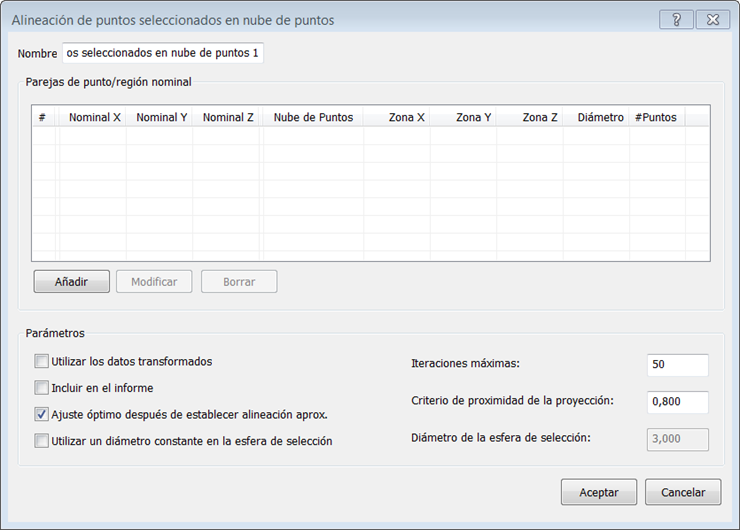

  3. Haga clic en la pestaña Alineaciones y referencias > panel de Alineaciones > Puntos seleccionados en nube de puntos. Se abre el cuadro de diálogo de Alineación de puntos seleccionados en nube de puntos.
  4. Introduzca el Nombre de la alineación.
  5. Para utilizar zonas de tamaño constante en cada punto objetivo, seleccionar la casilla de Usar diámetro esfera selección constante e introducir un Diámetro Esfera Selección para definir el tamaño de la zona.

  11. Una vez seleccionados los pares objetivo-zona de la alineación, haga clic en el botón de para guardar las selecciones y cerrar el cuadro de diálogo.
  12. Para crear alineaciones a partir de nubes de puntos capturadas con dispositivos de medición distintos o a partir de posiciones de dispositivo diferentes, active la casilla de Usar los datos transformados. PowerInspect convierte las coordenadas del dispositivo en coordenadas CAD para que los cálculos se realicen con un sistema de referencia común.
  13. Para ver la alineación en la vista CAD e incluirla en las pestañas de Informe e Info, active la casilla de Incluir en el informe.
  14. En el campo de Criterios de proximidad de la proyección, introduzca la máxima distancia que puede haber entre un punto y la superficie CAD. Si el punto está a una distancia mayor que esta, no se tiene en cuenta.
  15. Para optimizar la alineación:
    1. Active la casilla de Ajuste óptimo después de establecer alineación aprox.
    2. En el campo de Iteraciones máximas, introduzca el número máximo de veces que PowerInspect puede realizar los cálculos de ajuste óptimo.
  16. Haga clic en el botón de Aceptar para guardar los cambios y crear la alineación.
