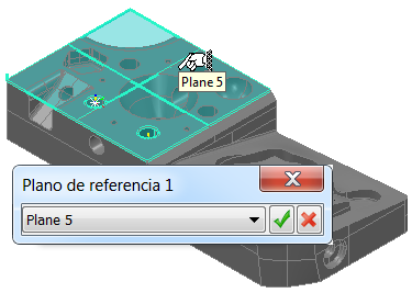

Para seleccionar un elemento con el ratón
Cuando se construyen elementos, hay que establecer relaciones con otros elementos del árbol de secuencia. Se puede seleccionar un elemento haciendo clic sobre él en la vista CAD. Esto es útil cuando se puede ver el elemento, pero no se está seguro de su nombre.
  1. Haga clic en el botón de Selección interactiva que hay junto a la lista. PowerInspect muestra un cuadro de diálogo para la figura.
  2. Mover el cursor sobre el elemento. Cuando se visualice el nombre del elemento, haga clic con el botón izquierdo para seleccionarlo. PowerInspect muestra el nombre del elemento en el cuadro de diálogo.
    Si se muestra más de un nombre de elemento, cancelar la selección y acercar la vista para que se pueda diferenciar entre los elementos.
  3. Hacer clic en para confirmar la selección, o hacer clic en para cancelar.
