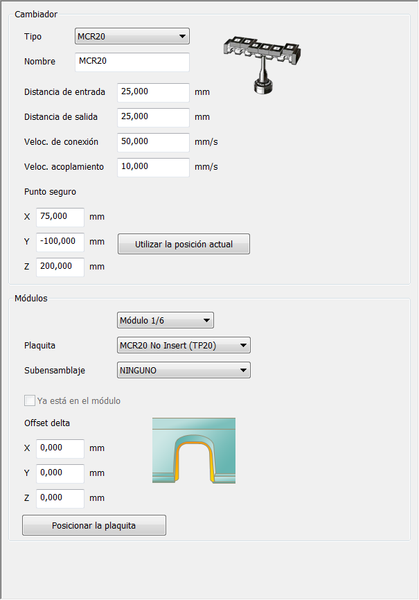

  3. En la sección de Cambiadores CNC de la pestaña de Máquina, haga clic en el botón de Nuevo.
  4. En la sección de Cambiador, seleccione el Tipo de cambiador en el que va a almacenar el subconjunto.
  5. Introduzca el Nombre del cambiador.
  6. En la casilla de Distancia de entrada, introduzca la distancia que hay entre el punto de conexión del módulo y el punto seguro de entrada .
  7. En la casilla de Distancia de salida, introduzca la distancia que hay entre el punto de conexión del módulo y el punto seguro de salida .
  8. En la casilla de Veloc. de conexión, introduzca la velocidad de la herramienta sonda entre el Punto seguro y los puntos de seguridad de entrada y salida de un módulo.
  9. En la casilla de Veloc. de acoplamiento, introduzca la velocidad al conectar o desconectar un subensamblaje.

  1. En el área de Cambiadores CNC de la pestaña de Máquina, haga doble clic en el cambiador. Se abre el cuadro de diálogo de Cambiador.
  2. Configure el cambiador y haga clic en el botón de Guardar para guardar los cambios y cerrar el cuadro de diálogo.
