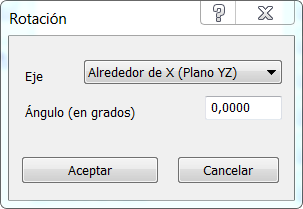

Para utilizar el cuadro de diálogo de Rotación
Utilice el cuadro de diálogo de Rotación para rotar el modelo en uno o varios ejes.
Para configurar los datos de una rotación:
  1. Seleccione el Eje alrededor del que se va a rotar el modelo:
    Alrededor de X (plano YZ): 0 grados en el eje Y; 90 grados en el eje Z.
    Alrededor de Y (plano ZX): 0 grados en el eje Z; 90 grados en el eje X.
    Alrededor de Z (plano XY): 0 grados en el eje X; 90 grados en el eje Y.
  2. En el campo de Ángulo (en grados), introduzca el ángulo con el que se va a rotar el modelo alrededor del eje seleccionado.
  3. Hacer clic en Aceptar para crear la rotación.
