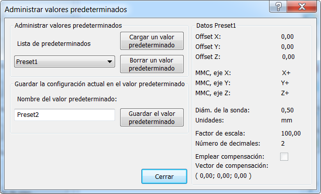

  3. Hacer clic en Administrar predefinidos. Se abre el cuadro de diálogo de Administrar predefinidos.
  4. Introduzca el nombre del atributo predeterminado en el campo de Nombre del valor predeterminado y haga clic en Guardar el valor predeterminado.
  5. Haga clic en el botón de Cerrar.

  2. Haga clic en el botón de Administrar predeterminados para abrir el cuadro de diálogo de Administrar valores predeterminados.
  3. En la Lista de predeterminados, seleccione el atributo predeterminado cuyos valores se van a utilizar y haga clic en el botón de Cargar un valor predeterminado.
  4. Haga clic en el botón de Cerrar.
  3. En la Lista de predeterminados, seleccione el atributo predeterminado que se va a eliminar y haga clic en el botón de Borrar un valor predeterminado.
