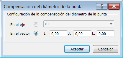

Por defecto, la DRO visualiza las coordenadas del centro de la sonda. Utilice este cuadro de diálogo para configurar la dirección de la compensación si se ha activado la casilla de Compensar las coordenadas del punto de contacto.

  2. En el cuadro de diálogo de PowerInspect DRO, haga clic en la opción de Configurar la compensación. Se abre el cuadro de diálogo de Compensación del diámetro de la punta.
  3. Seleccione una opción de compensación. Seleccione la opción de:
    • Según eje y haga clic en un elemento de la lista para aplicar la compensación en ese eje mapeado.
    • Según vector e introduzca un vector para aplicar la compensación la dirección seleccionada.
  4. Haga clic en Aceptar para guardar los cambios y cerrar el cuadro de diálogo. Cuando la casilla de Compensar las coordenadas del punto de contacto está activada, las coordenadas se compensan automáticamente con el radio de la sonda en la dirección configurada.
