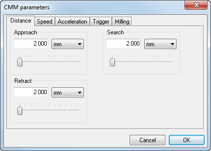

  1. Adjunte el documento al dispositivo de medición.
  2. En la pestaña de Máquina, haga clic en Parámetros.
  3. Pulse . El cuadro de diálogo Parámetros MMC muestra la configuración actual del dispositivo de medida.
  4. Seleccionar las pestañas para visualizar las configuraciones. Posicionar el cursor del ratón sobre los recuadros para más información acerca de una configuración.
    Nota: Los parámetros mostrados en el cuadro de diálogo son específicos al dispositivo de medida que se esté utilizando.
  5. Hacer clic en Aceptar para guardar los cambios y cerrar el cuadro de diálogo.
    El dispositivo de medición utiliza los valores configurados cuando se ejecuta la secuencia de inspección, a no ser que los modifique la configuración de un elemento Sonda y parámetros.
