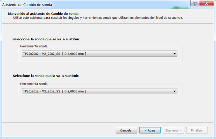

Para cambiar una herramienta sonda en un documento de inspección:
  1. Haga clic en la pestaña de Trayectoria de la sonda > panel de Herramientas > Asistente de Cambio de sonda. Se abre el Asistente de Cambio de sonda.
  2. Si está editando un documento para usarlo en máquinas CNC, el Asistente de Cambio de sonda solicitará que seleccione el tipo de cambio que desea realizar. Seleccione Cambiar las herramientas sonda y haga clic en Siguiente para configurar la herramienta que va a reemplazar.
    Si está editando un documento para utilizarlo en máquinas OMV, no puede cambiar los ángulos de la sonda y el asistente omitirá automáticamente la pregunta de qué herramienta desea reemplazar.
  3. En la sección de Seleccione la sonda que se va a sustituir, seleccione la herramienta de sonda que va a cambiar.
  4. En la sección de Seleccione la sonda que la va a sustituir, seleccione la herramienta de sonda nueva.

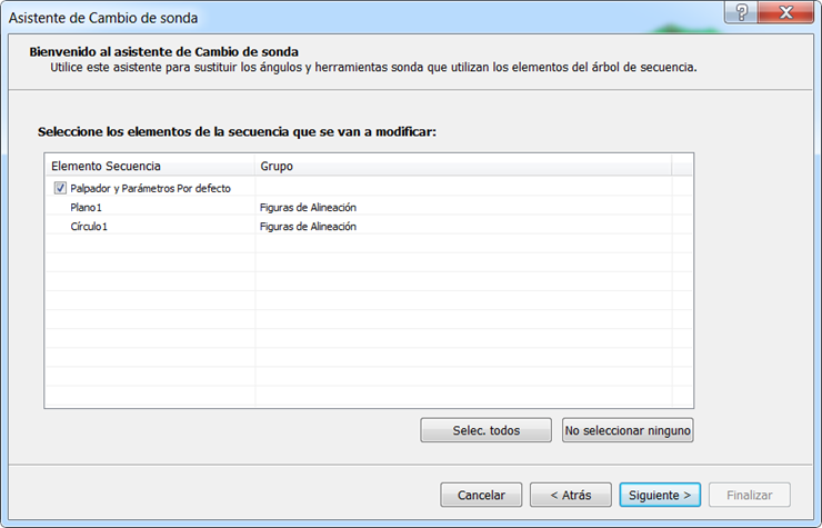

  5. Haga clic en Siguiente. El asistente recoge los elementos de Sonda y parámetros que utilizan la herramienta de sonda actual y los elementos de sondeado a los que afecta el cambio.
  6. Desactive los elementos que no se van a actualizar y haga clic en el botón de Siguiente. El asistente enumera los cambios que ha realizado.
  7. Haga clic en el botón de Finalizar para cerrar el asistente.
