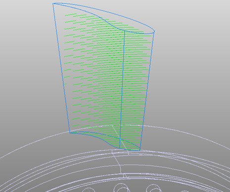

Acerca de las estrategias de Construcción de figuras
Utilice las estrategias de Construcción de figuras para construir figuras sobre una superficie base. Utilizan las capacidades multieje de PowerMill, que permiten calcular las trayectorias a partir de superficies base no planas.
Es posible utilizar las estrategias de Construcción de figuras en zonas cuya altura aumenta progresivamente, como blisks, álabes y conos.
