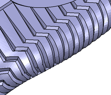

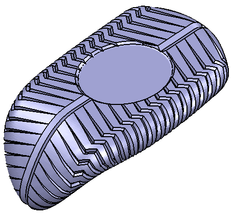

  1. Importe un fichero de triángulos en el que no haya normales. En el ejemplo de abajo hay un fichero .dmt de parte de una suela de zapato:
    Tiene un aspecto facetado:
