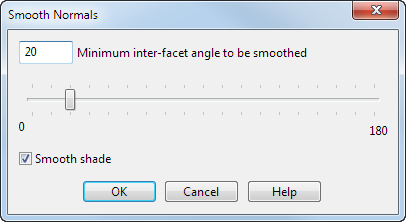

Utilice el cuadro de diálogo de Suavizar normales para configurar el grado de suavizado y mejorar el aspecto de la malla de triángulos de los ficheros de triángulos importados.
Ángulo mínimo de interfacetado a suavizar — Para controlar el aspecto de la malla, introduzca un valor nuevo o utilice la barra deslizante para reducir o aumentar el suavizado de las facetas.

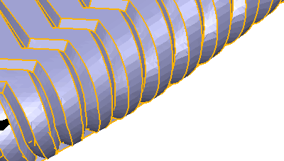

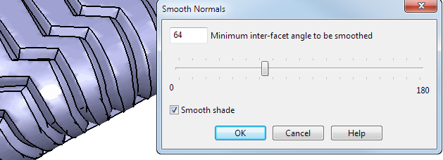

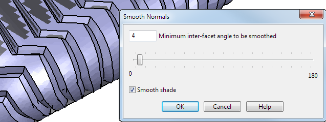

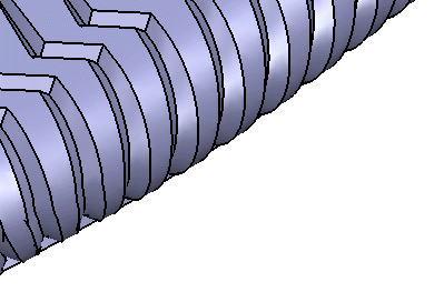

Los siguientes dos ejemplos permiten apreciar las diferencias en el aspecto de las facetas:
El aspecto de los modelos mejora reduciendo el facetado y manteniendo las aristas rectas que se desea:
Los siguientes ejemplos permiten apreciar las diferencias de utilizar los valores extremos.
Sombreado suave — Active esta opción para aplicar el sombreado suave. Esta opción también se puede activar y desactivar haciendo clic con el botón derecho en el modelo y seleccionando la opción de Sombreado suave del menú contextual de Malla.
Aceptar — Guarda los cambios y cierra el cuadro de diálogo.
