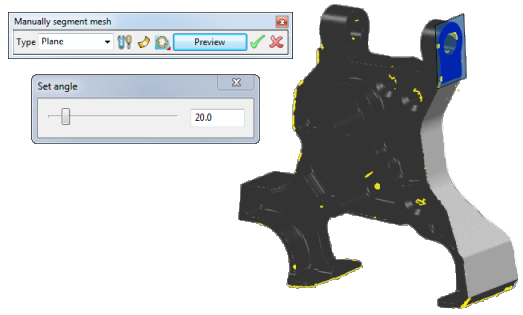

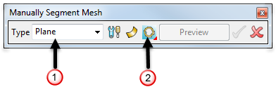

  3. Utilice las opciones de la barra de herramientas de Segmentar la malla manualmente para controlar la segmentación:
    • Utilice la lista desplegable de Tipo para seleccionar el tipo de elemento que se va a ajustar:
      Plano — únicamente en superficies
      Cilindro
      Cono
      Esfera
      Toroide
      Extrusión
      Revolución — únicamente en superficies
      Ajuste y envoltura — únicamente en superficies
    • Haga clic en el botón de para abrir el cuadro de diálogo de Configuración de la segmentación.
    • Haga clic en el botón de / para activar la generación de superficies o la de sólidos.

  4. Seleccione un área de triángulos de la malla con las opciones de la pestaña de Herramientas de malla > panel de Selección.
  5. Haga clic en el botón de Vista previa para acceder a una vista previa de los elementos generados en el modelo:

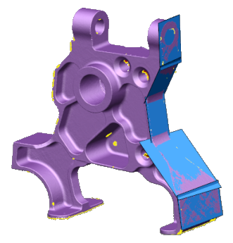

  7. Haga clic en el botón de para aceptar y blanquear el elemento. También se puede hacer clic en el botón de para salir de la vista previa y cerrar el cuadro de diálogo.
  8. Consejo: Hacer clic en un elemento tiene el mismo efecto que hacer clic en el botón de .
  9. Cierre el cuadro de diálogo para ver los elementos recién creados:
